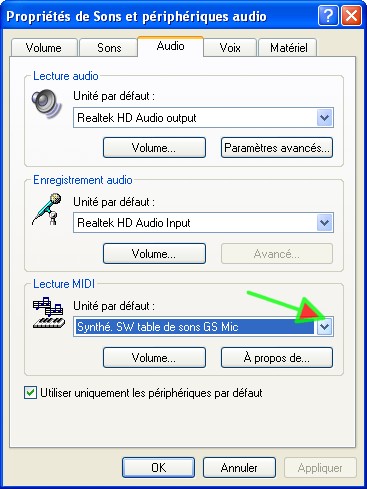

j'ai lu dans ton pose plus haut que tu utilise tes platine en MIDI
fallait-il pas sélectionner carte son en MiDI, cela se trouve dans le panneau de configuration (sons et périphériques audio)
geposted Wed 06 Oct 10 @ 4:51 pm
faut-il pas sélectionner carte son en MiDI
je m'excuse limol mais ce que tu indique c'est pour lire des samples / son en mode midi et non des commandes ,-) ... bon si il veux faire de la musique en pressant les touches de ces platines disques et que la touche Play = DO alors oui c'est juste hi hi ,-)
mais comme elles sont reconnues nativement dans Virtual Dj Pro pas besoin de modifier une configue sur l'ordinateur ...
voili voilou désolé de m'interposer mais c'est pour éviter plus de soucis ,-)
Yan alias Dj Rewop
