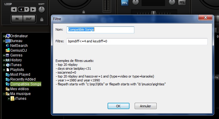

Oui et non ,-)
En faite c\'est un répertoire avec filtre et on affiche ce qu\'on souhaite en terme de compatibilité avec le morceau qui est en lecture !
Voir images suivantes :

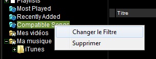

Faire un clic droite sur le répertoire pour afficher ceci -->
Et ici on voit qu\'on peux changer les filtres de compatibilités -->
Mais Beusy2 a raison à la base le filtre est bien mis sur \"bpmdiff<=4 and keydiff=0\" donc différence de BMP de 4 et différence de clé harmonique de 0 ,-)
