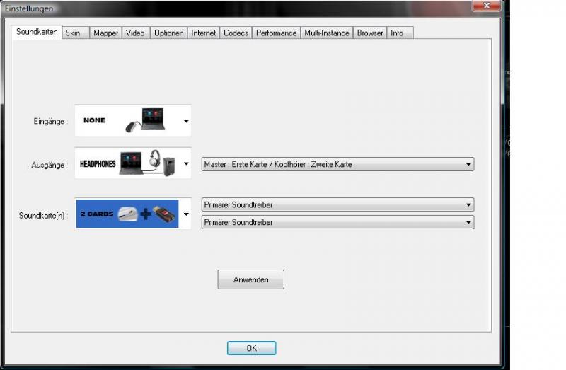

das sollte kein problem sein.
wie hast du die einstellung unter config/soundkarten?
hast du die home free noch auf deinem rechner?
hast du sonst noch eine virtual dj version auf dem rechner oder gehabt aber nicht komplett gelöscht?
geposted Tue 26 Jul 11 @ 12:00 pm
http://imageshack.us/f/17/tmp4466f.jpg/
ja ich habe noch eine version VDJ Home 7.0.4
geposted Tue 26 Jul 11 @ 12:02 pm
dann lösche mal die home bitte
und bei deinen einstellungen hast du eine hd irgendwas.....kannst du dort mal deine primäre karte einstellen?
