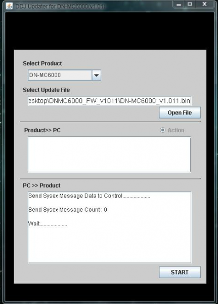

ayuda porfa no puedo actualizar mi DN-MC6000 todo anda vien asta el punto de la imagen ahi me dice
espero horas y nada de que trabaja ya tengo java ultima version porq dicen q es lo principal para poder actualizar y nada que trabaja alguien me puede ayudar porfavor
geposted Sat 16 Jun 12 @ 12:04 pm
Que windows estas usando
geposted Sun 17 Jun 12 @ 12:39 pm
yo uso windows vista home premium 32 bit
geposted Sun 17 Jun 12 @ 12:47 pm
