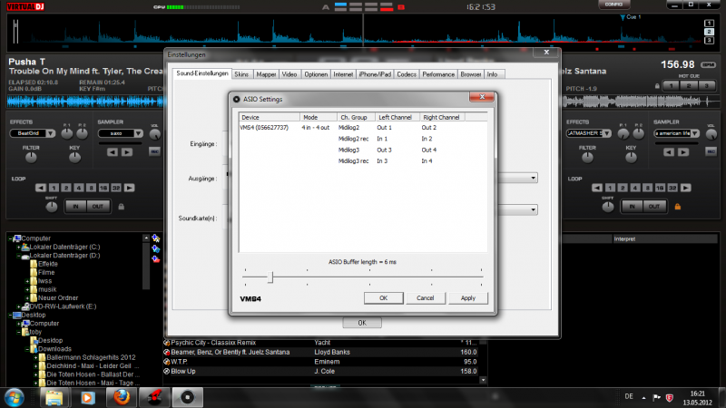

Wäre vielleicht auch interessant zu wissen, welche Zahl als erstes in deinem Asio Controlpanal steht.
Wenn du den also auf machst, steht links oben eine 8 oder 10 stellige Zahlenfolge.
Von da die erste Zahl, oder noch besser, gleich nen Screenshot :)
