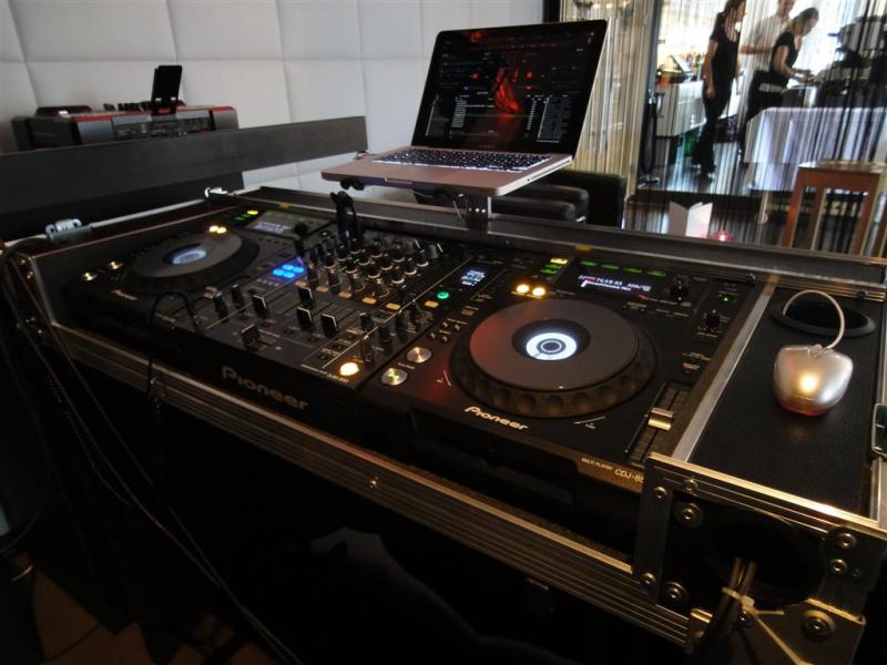

So, gestern meinen ersten Abend mit Pioneer DJM850-Soundkarte und Macbook Pro (Intel Core i5-2435M, 2,4GHz, 8GB RAM, 1TB HDD, Intel HD 3000, Mac OS) hinter mich gebracht. Bis auf Kleinigkeiten grundsätzlich alles OK.
Folgende Dinge haben mich jedoch nervös gemacht bzw. sind nicht rund gelaufen:
1.) Wenn ich in VDJ einen Track suche und den Namen schnell im Suchfeld tippe stockt die Soundausgabe. HORROR wenn man im Stress ist. Wenn man nur alle 2 Sekunden einen Buchstaben drückt funktionierts...
2.) Wenn ich einen neuen Track ins Laufwerk lade stockt die Grafik für eine Sekunde, Sound läuft aber weiter (MP3-Codec habe ich gemäß Anleitung bereits umgestellt).
3.) Mapping: Im VDJ-Deck wird der \"neue\" Track angezeigt, im Pioneer CDJ-850 aber noch der Vor-oder Vorvor-Track...
4.) Mapping: Laden eines neuen Tracks in ein laufendes Deck: Wenn VDJ fragt, ob der laufende Track gestoppt werden soll konnte man z.B. beim Denon HC4500 durch nochmaliges Drücken der Auswahltaste bestätigen. Bei meiner aktuellen Kombi klappt das nicht und ich muss mit der Mouse bestätigen.
5.) CDJ-850: Switchen zwischen CD-Wiedergabe und Midi/PC kein Problem. Beim switchen zwichen USB und Midi/PC verliert VDJ die komplette Controller-Zuordnung.
Da ich Mac-Anfänger bin würde ich mich über Tips freuen, wo ich noch die eine oder andere Einstellung (vor allem beim festplattenmanagement) vornehmen kann.
