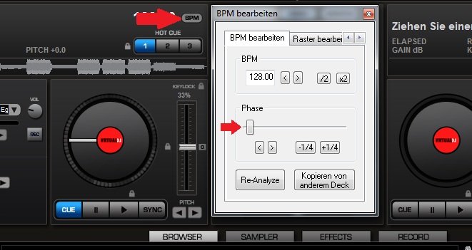

du kannst ganz einfach die phasen verschieben. geht doch "on-the-fly" mit rechtsklick auf den jeweiligen track.

dann map dir ne taste mit der funktion "beat_tap"
einfach aufm ersten beat einmal auf die taste und gut :)
Da ja eh idr. aufm 1. ein CUE is sollte das sehr sehr schnell gehen..

Also ich hab bei mir zwei Endlos-Drehknöpfe an der VCI400 so gemappt:
<map value="PAD_ENC1" action="var '$shift' ? param_greater 0 ? adjust_cbg +1 : adjust_cbg -1 : var 'mode' 2 ? var '$sampler' ? sampler default volume : nothing :param_greater 0% ? loop_half : loop_double" />
bzw.:
<map value="PAD_ENC2" action="var '$shift' ? param_greater 0 ? adjust_cbg +0.01 : adjust_cbg -0.01 : var '$sampler' ? sampler default loop ? param_greater 0 ? sampler default loop 200% : sampler default loop 50% : nothing : loop_move" />
Somit kann ich jederzeit mit Shift+Knopp das CBG anpassen. Ohne shift anderes (abhängig vom mode). Also in deutsch:
Shift + Knopp 1: CBG +-1
Shift + Knopp 2: CBG +-0.01 (Feinjustierung)

Danke für Eure Antworten! Ich nehme als Fazit, dass Virtual DJ das nicht besser kann, ich aber ich Möglichkeit habe,die Phase zu verschieben. Das ist doch was :-)
Ich hab' meine Tracks gerne ordentlich. Auch wenn ich es selber vorhöre und mixe, dann sollte es im Automix auch richtig funktionieren. Ich hoffe mal auf die Version 8, wenngleich es wahrscheinlich nahezu unmöglich ist für eine Software, den Beat '1' immer richtig zu erkennen.
