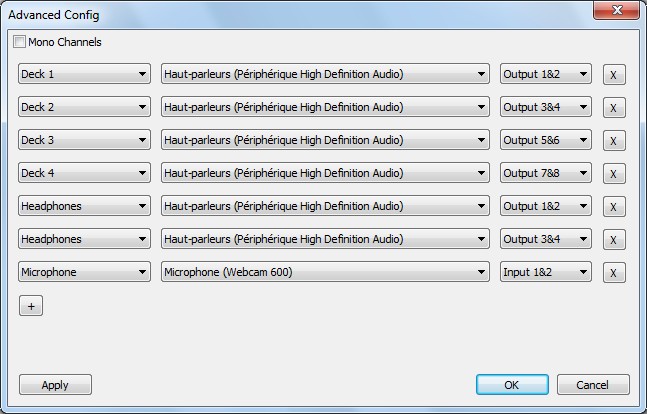

oui mais j'ai sais pas si il faut mettre les 4 decs dans config advanced !!!
1/2
3/4
5/6
7/8
sa me fais érreur !!
1/2
3/4
5/6
7/8

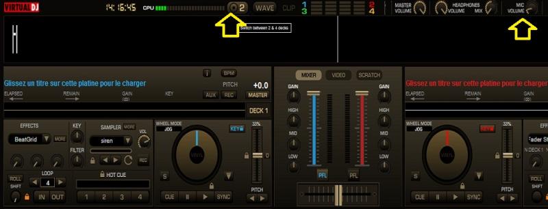

On va faire cette solution avec deux decks,
A
Télécharge cette skin et installe -> http://fr.virtualdj.com/addons/11588/Multi_Functions_6.html
Le volume mirco va se trouvé ici:
B

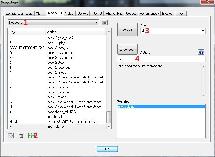

Là tu vas créer un raccourci clavier pour l'action mic cela te permettra d'activé et désactivé le micro, suit les numérotations sur l'image.
1) sélectionne Keyboard
2) clic sur le plusse vert (+)
3) appuie sur la touche M du clavier cela rentrera automatiquement la lettre M dans la case key-learn
4) tape mic dans las case action.
Et enfin OK

en faite pour le micro c'est bon j'ai trouver il passe pas ma carte externe pas de souci
mon problème c'est pour la pré-écoute des decs .
j'entends que 1 dec dans le casque pas les deux ex (dec1/dec2) pour le mixage.
mon master est sur la carte son DDJ SX .
en somme je n'arrive pas à configurer la pré-écoute .
voila mon problème !!
il me faudrais un imprim écran pour cette config si cela est possible que je puisse voir les possibilitès.
de config .
merci les gars !!

commence a nous faire voir ta config audio.

voila ma config

juste une chose pour le master il faut absolument le mettre dans la config !!!
geposted Fri 12 Jul 13 @ 11:29 am
si tu n'es pas brancher sur Table mix externe, il faut le mettre sur Master out 1 OU master out 2

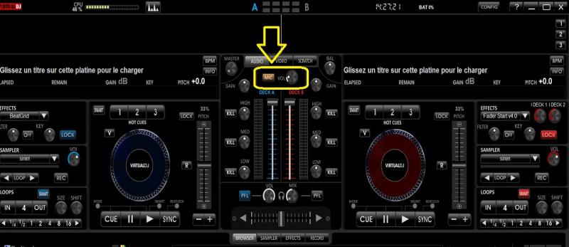

SKIN VERSION 7.xx DE VDJ
Skin Deux decks + bouton Mic + bouton volume micro
http://fr.virtualdj.com/addons/13342/Dark_Default_HD.html
Voila une skins 4 decks avec bouton volume mirco, et que tu peux sélectionner sur un bouton deux deck sur cette même Skin
http://fr.virtualdj.com/addons/14226/VirtualDJ_7_(4_Decks_Swap).html

impec sa marche du tonnerre avec le skin 2 decs
