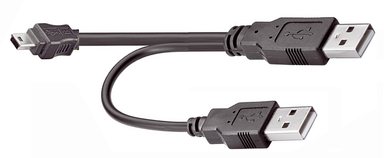

EDIT:
Versuch am ein DUAL USB Kabel....also so eines wie es auch manchen Festplatten beiliegt....
auf der einen Seite 2x USB A Stecker und auf der anderen Seite 1x USB B Stecker....
kann sein dass ein Port zu wenig Saft für den Controller liefert......

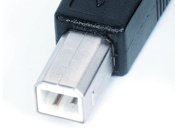

Sowas in der Art, eben auf der einen Seite kein USB Mini, sondern den Stecker, der auf deinen Controller passt. Für gewöhnlich dürfte das ein USB B Stecker sein....
greetz
rob
geposted Thu 27 Dec 12 @ 5:06 am
Aber der Controller läuft doch mit der Home FREE Version. Da bekommt er anscheinend ja auch genügend Saft. Wäre doch merkwürdig wenn er aufeinmal zu wenig Saft bekommt nur weil man eine andere Software verwendet oder seh ich das falsch? Ich werde deinen Rat trotzdem mal befolgen und schaue was passiert.
Vielen Dank!
Edit: Der Controller hat einen USB-Mini Eingang.
Vielen Dank!
geposted Thu 27 Dec 12 @ 8:54 am
Das hast du wohl recht....aber ich habe den Tipp von einem Kollegen aus dem amerikanischen Forum....ein Versuch wäre es zumindest wert...;-)
geposted Thu 27 Dec 12 @ 8:57 am
Ich werde es zunächst einmal mit einer anderen Software ausprobieren. Wenn es funktioniert hat sich der Kauf des Kabels ja erübrigt ;)
geposted Thu 27 Dec 12 @ 9:08 am
