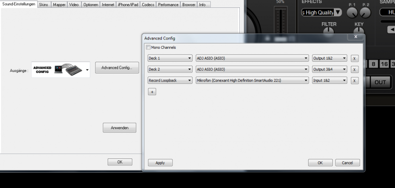

Für die Advanced Config braucht ihr aber die Pro Full ;)
geposted Tue 25 Dec 12 @ 2:31 pm
Wenn Ihr die VMS in den PostEq Modus versetzt, müssen die Fake Befehle aus dem Mapping entfernt werden. Und das geht leider nur mit der Full Pro.
greetz
rob
greetz
rob
geposted Tue 25 Dec 12 @ 5:53 pm
