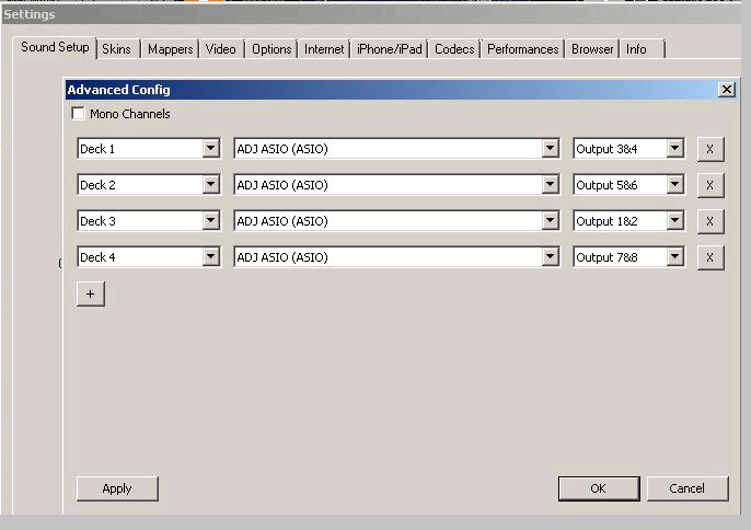

Bitte mal anstatt external Mixer die Advanced config auswählen und dann deine Decks so einstelllen...ich gehe mal davon aus, dass du das Original Skin der VMS in Controlleroptik mit der Deckfolge 3-1-2-4 verwendest. Die Config auf 8 out stellen, da du sonst nur 2 Decks verwenden kannst, ausser du mochtest noch Timecode anschliessen. Da du das aber nicht explizit erwähnt hast, gehe ich davon aus, dass du alle 4 Decks über VDJ steuern willst.

kann nur Deck1 und Deck2 einstellen
geposted Fri 25 Jan 13 @ 9:48 am
Controller ausschalten, auf 8out stellen, Controller einschalten...
geposted Fri 25 Jan 13 @ 9:52 am
vorher schon probiert. funktioniert nicht. zeigt nur zwei decks an
geposted Fri 25 Jan 13 @ 10:11 am
versuch mal einen Rechner Neustart...oder hast du nur das 2 Deck Skin ausgewählt...?
geposted Fri 25 Jan 13 @ 10:16 am
ok jetzt konnte ich es einstellen
