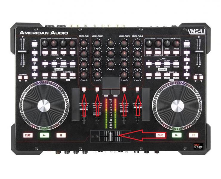

Das Vorhören über den KH muss nicht konfiguriert werden...dazu gibt es die PFL bzw. CUE Tasten der jeweiligen Decks...aber Achtung...! Der Crossfader muss zum Vorhören mittig stehen...! und der Volumenfader des Vorhördecks unten sein...und der Dehregler vorne an der VMS auf Stellung CUE. Die KH Lautsärke regelst du dann mit dem Regler daneben.

Jupp, wie das grundsätzlich funktioniert ist mir bewusst. Das Problem mal wieder nur...Stellung der einzelnen Regler genau auch wie Du es machen würedest, nur dass da beim regler vorn auf der Stellung cue nix kommt, auch wenn das lied läuft! :-(

CF mittig...?
Lautstärke des KH Ausganges aufgedreht...?

Deine Kopfhörer funktionieren grundsätzlich?

CF mittig u KH laufen. kommt immer eins zu eins das aus den KH raus was über die Anlage auch raus kommt. Kann lediglich die Lautstärke regeln. :-(

Vorhörregler auf CUE gedreht? (Doofe Frage, ich weiß... )

Und immer nur den Cue/ PFL Button drücken, dessen Deck du auch vorhören willst.

Alles exakt so gemacht. Trotzdem kommt da nix, wenn ich den entsprechenden Deckregler runter fahr.
Also alles hören oder gar nix! Blöd!

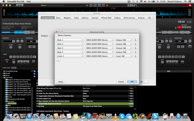

Hab aktuell nun folgende config drin...
geposted Fri 21 Jun 13 @ 6:11 am
geposted Fri 21 Jun 13 @ 6:12 am

Was machst du mit deinem LineIn in der advanced...?

ohne meine die line in-Einstellung hab ich sonst kein Ton auf der Anlage. Warum?

hä?? Wie hast du denn das ganze verkabel?
Du musst doch nur per USB vom Rechner an die VMS und hinten an die VMS deine Boxen anschließen. Fertig.
Line-In brauchst du gar nicht.
