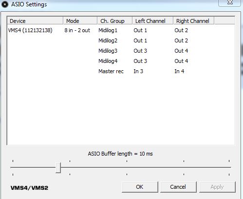

Hallo! Habe mir einen neue VMS4.1 bei Conrad gekauft, die LE Version umgestellt auf die 20 Tage Promotionsakte pro 7 full.
habe folgende Probleme:
Möchte Kanal 1 und 4 ansteuern nur für digital Signal Kanal 3 und 4, soll offen bleiben für analog.
Setting sieh wie im Anhang aus.
Folgende Funktionen gehen auch nicht.
Midilog mann kann keine der Regel verwenden, sind ohne Funktion, Keine Höhen bis Tiefen einstellbar.
Die Dateieinsuchfunktion geht auch nicht, entweder über meinen Laptop direkt ja auch die Klangregelung funktioniere über die Software, bei Controller keinerlei Reaktion.
Wie bekomme ich es hin dies so einzustellen, dass alles über den Controller funktioniert.
Danke.
Danke.
geposted Fri 27 Dec 13 @ 9:05 am
Das kann so nicht gehen.
Du hast auf Fader 1 und 2 das gleiche Deck. Und auf Fader 3 und 4 das andere Deck.
Bezügl. Kanal 4 entscheide Dich mal bitte :-)
Ich tippe auf 1 und 2 für Midi, 3 und 4 für Analog?
Danach würde sich die Zuordnung richten.
Kanal 1 ist dabei Out 1 und 2
Kanal 2 ist Out 3 und 4
Kanal 3 ist Out 5 und 6
Kanal 4 ist Out 7 und 8
Kommt dann aber auch auf richtige Einstellung in der Soundconfig an, die Du nicht gepostet hast.
Master rec übrigens auf 1 und 2 :-)
Ich würde alle 4 Kanäle komplett einstellen, die VMS vorn auf 8Out stellen, VMS neu starten und im Bedarfsfall vorn immer nur auf USB stellen wo es nötig sein soll.
Quote :

Außerdem solltest du den Controller wieder in den Pre-EQ Modus versetzen, vorausgesetzt du möchtest die interne SK verwenden und das Mapping nicht umschreiben...;-) Lt. deinem Screenshot befindet sich die VMS im Post EQ Modus da die Ziffer hinter deinem Devicename mit einer 1 anstatt mit einer 0 beginnt.
(Siehe Handbuch Seite 40)

Sorry für Kanal 1 und 4 digital, analog 2 und 3
