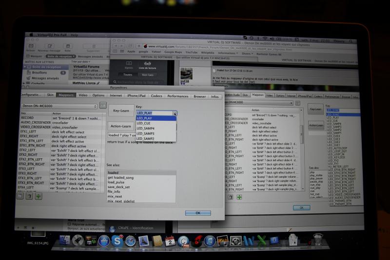

jmf28 wrote :
http://www.virtualdj.com/forums/182357/French_Forum/Denon_Dn_mc6000_et_les_voyant_qui_clignotes.html
Merci DJ JMF28 je ne sais si nous avons la même version car voici une photo reprend a gauche ma version et à droite ta version ou alors tu à passé ton temps à ajouter plein de chose.
Si c\'est le cas cela demande des explications car nul part je n\'ai entendu qu\'il fallait faire une tel programmation?
Quand pense tu? As tu du faire une tel programmation?

Appuyez sur l’icône en bas à gauche, "rétablir le mappeur par défaut pour ce contrôleur" (à gauche de l'icône poubelle et du + vert)
geposted Sat 02 Nov 13 @ 4:47 pm
Ok j'ai rétabli le jappeur par défaut pour mon contrôleur et rien ne change toujours les mêmes problèmes.

Avez-vous essayé de modifier les del (led) comme je vous ai conseillé?
geposted Sat 02 Nov 13 @ 6:04 pm
Non pas encore et toi lorsque tu as installé ta console tu as procédé de la sorte?
je ne suis pas sur que le fait de modifier les led, vont faire en sorte que lorsque je joue avec le coté A ou B et que j'enfonce n'importe quel commande des micros (a gauche de la table) le son ne double plus de volume.
Tu vois je suis très étonné de devoir effectuer tant de manipulations qui ne sont mentionnées dans les manuels.
Nous ne somme pas les seul à utiliser cette configuration (DENON DN-MC6000 + MAC BOOK PRO + VIRTUAL DJ 7.4) et j'ai un autre problème, j'aime comprendre se que je fais ou vais faire…(les vieux c'est comme sa …)
je me pose la question: qu'il est possible que ma table soit défectueuse mal façon…
Que penses tu de tous cela?

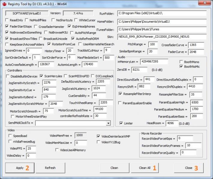

1) Mon fils me disait un jour papa voila comment je désinstalle un logiciel sur mon Mac.
Pour désinstaller un logiciel sur mac, effectivement, on peut mettre l'icône de l'application a la poubelle et la vider.
Cependant il faut prendre l'icône qui est dans les applications et non pas celle qui est dans le dock (en bas de l'écran).Si toutefois il n'y a pas d'icône dans les applications, il doit y avoir un icône de disque dur avec le nom du logiciel sur le bureau. C'est celui là qu'il faut mettre a la poubelle (l'icône du disque dur). Sinon la meilleure solution est AppZapper ;un petit logiciel qui permet de tout désinstaller efficacement. Sans laisser de petits fichiers a trainer.
2) Après avoir télécharger le registry tool de djcel, clic dessus et suit la numérotation sur les boutons en bas.
3) installe la dernière verion de vdj 7.4

Limol,
Lorsque je veux télécharger: http://fr.virtualdj.com/addons/2170/Registry_Tool.html Limol, il me dit que Dj Software's preferences file not found.
Que dois je faire

Oui Limol,
en somme je l'ai télechargé, j'ai eu la fenêtre, j'ai poussé sur 1 et j'ai une autre fenêtre qui c'est ouverte il fallait répondre oui ou non et j'ai répondu oui puis terminé plus rien.
donc j'ai voulu le télécharger a nouveau et plus possible.
il semblerait que je n'ai plus de fichier virtual Dj ou qui ce rapporte.
je vais donc télécharger la dernière version de VD quand penses tu?

oui télécharge la dernière version et installe
geposted Sun 03 Nov 13 @ 2:20 pm
Limol,
Un tous grand merci mon problème est enfin résolu
Merci de m'avoir aidé toute la journée MERCI MERCI MERCI.
