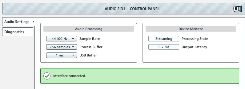

Jetzt habe ich festgestellt das irgendwie Virtual DJ mit meiner Audio2DJ irgendwie nicht richtig laufen willl. Ich habe das Problem das sobald ich Lieder lade, die Wheels benutze oder sonst irgendetwas mache, was die CPU Last nach oben gehen lässt, in unregelmässigen Abständen ein Knacken / Aussetzer im laufenden Deck habe. Ich habe hier schon in der Suchfunktion gesucht, aber keine Einstellung hat das Problem gelöst.
Der Laptop ist ein i5 mit 8GB Ram, an Leistung kann es nicht liegen.
Virtual DJ sowie die Treiber der Audio2DJ sowie der Hercules Steel sind neu installiert.

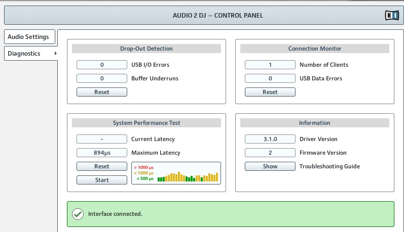

Habe die Testfunktion der Audio2DJ durchlaufen lassen:

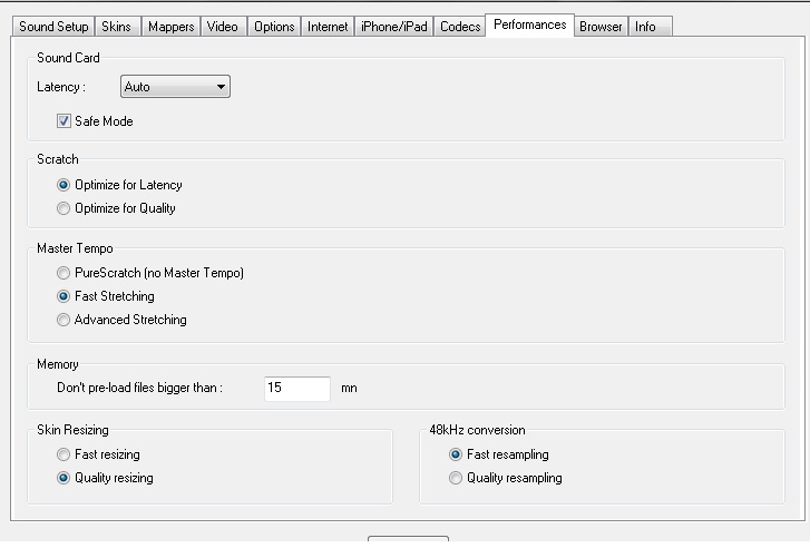

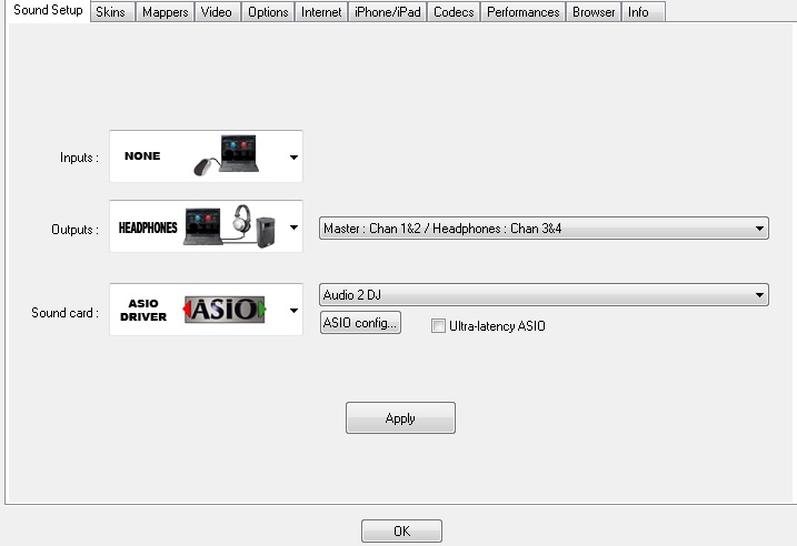

settings sind wie folgt:
bei Ultra Asio kommt kein vernünftiger Sound mehr raus. Ich habe noch in den Einstellungen Windows WDM Treiber der Audio2DJ, wenn ich die jedoch auswähle kann ich die Jogweels gar nicht mehr benutzen, das hört sich dann alles blechern an und die waves laufen oben nicht mehr flüssig.

Servus^^
Safe Mode ausmachen!
Dann über die ASIO Config den USB Buffer mal auf 4ms stellen und wieder probieren.
Wenn es noch nicht paßt, wieder eine Stufe rauf! USW. bis alles funktioniert!
Ultra Latency auch deaktiviert lassen!

Meine Tipps, denn auch ich hatte Probleme mit Audio 2 und 4, einiges wurde oben schon gesagt, doppelt hält aber besser:
1. Safe Mode in der VDJ-Config: Kein Haken drin!
2. Im Audio 2 Control Panel auf 4ms USB Buffer stellen
3. Treiber 3.1.0 von Native nutzen (auf richtige Audio 2 achten, gibt 3!)
4. Am Laptop im Geräte-Manager den Treiber für WLAN UND Netzwerk deaktivieren, nicht deinstallieren!
5. Bei der Systemuhr unten rechts einstellen, das sie NICHT mit dem Internet synchronisiert
6. USB 2.0 nutzen, niemals USB 3.0 (notfalls USB 2 Hub)

Jap, was ich noch erlebte an verschiedenen Maschinen:
Windows Defender deaktivieren, unbedingt!
Im Geräte Manager ganz oben die Akkuprüfung abschalten (deaktivieren)
Webcam, sofern eingebaut, deaktivieren!
Steht der Treiber auf 4ms?
In der Config von VDJ dann Latency auf Auto?

Bei den Latenzeinstellungen ist 4ms das höchste und meinermeinung auch die gefühlt flüssigste Einstellung
Die Latenzen unter Dignose sind die ganze Zeit im niedrigen grünen Bereich.
