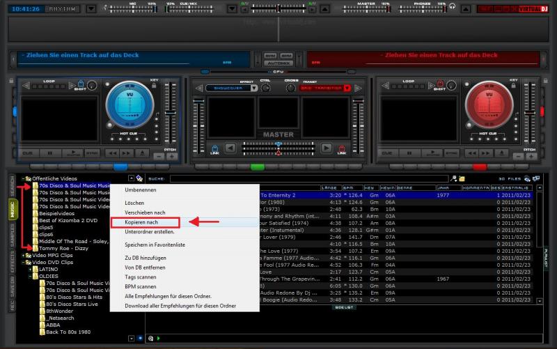

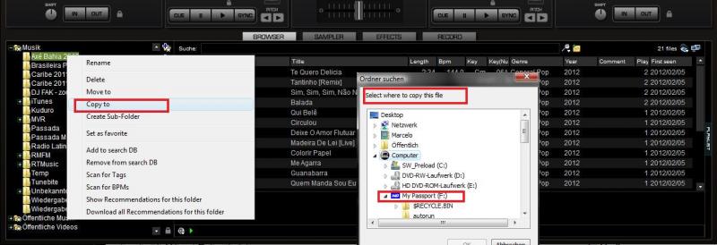

Mach es am besten mit dem VDJ Browser. Siehe Bilder, nur anstatt wie auf dem Bild den Ordner im Laufwerk C: auswählen. Ordner vorher anlegen in dem du deine Dateien aus dem Laufwerk F: kopieren oder verschieben willst. Beim Verschieben unbedingt vorher aber ein Backup der Daten und Database machen.
Gruss Mike
Gruss Mike

Willst du denn die Virtuellen Ordner und deren Funktionalität auch mit übernehmen?

Das Problem beim kopieren der Titel aus VDJ heraus, werden die Songs zwar in die Interne DB übernommen, aber die ganzen Informationen, wie CUE-Points, Info-Feld, Playcount etc. werden nicht übernommen, da VDJ diese Songs als neue Songs ansieht.
Somit könntest Du die Songs auch einfach per Windows Explorer rüberkopieren und dann neu scannen in VDJ.
geposted Fri 28 Feb 14 @ 9:44 am
Das sollte eigentlich genau nicht passieren...
Passiert das nur bei Kopieren oder auch bei Verschieben?
geposted Fri 28 Feb 14 @ 9:54 am
Ja stimmt hast recht, habe mich verlesen, "verschieben" und nicht kopieren ist hier die richtige Lösung ;-)
