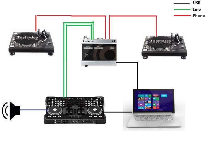

Als ich meine VMS4.1 noch hatte, hatte ich sie auch zusätzlich mit 2 TT betrieben.
Du kannst dann die Funktionen des Controllers wie Loop, Effekte usw. natürlich auch für Timecode nutzen und der Mixerbereich dient dann aben als Mixer, da er ja analog arbeitet. Somit würde ich zu 3 und 4 schon sagen, dass es Sinn macht.
Zu 2 kann ich sagen, dass ich es mir gut vorstellen kann, dass der Controller dann überfordert ist, deshalb, und auch um alle 4 Decks weiterhin nutzen zu können, habe ich bei mir eine Audio 4 DJ dazwischen geschaltet gehabt.
Die Audio 4 macht aus dem Phono Signal der TTs ein Line Signal, welches du dann an jeden Kanal der VMS anschließen kannst.
Somit bleiben dir wie gesagt alle 4 Decks (8out) erhalten. Machst du das nicht, dann kannst du nur im 4out spielen und somit nur 2 Decks nutzen.
Das ganze sieht dann so aus:
Habe damit keine Probleme gehabt und auch die Latenz war in Ordnung.

Vielen Dank für die ersten durchaus brauchbaren Ratschläge!
Ihr habt mir bereits aufjeden Fall wieder Mut gegeben weiter dran zu bleiben. Stand wirklich schon kurz vor der Verzweiflung ;)
@RobRoy: 4 Out habe ich beachtet und danke für das Tutorial! Jetzt müsste ich bereits mit der angesprochenen AntiPitch-Funktion, die man im Untermemü anwählen kann, ein weiteres Problem gelöst haben. Die ganze Zeit entwischten mir nämlich zudem die BPM's :)
@PachN: Danke für die detaillierte Grafik und deine Erfahrungen! Werde es nun mal im Line-Modus versuchen. Die ganze Zeit habe ich ein Phono Signal an den Controller geschickt, da dies nach dies nach meinen ersten Erfahrungen zunächst besser funktionierte. Der Vorteil des Stanton ist, das es direkt einen Line Ausgang hat :)

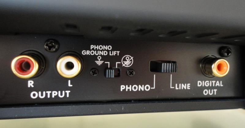

So siehen die Anschlüsse meines Stanton Tables aus.
Meiner Meinung nach, habe ich sehr wohl die Möglichkeit ein Line Signal an den VMS zu schicken?!
Das Umstellung an der Controllerrückseite auf den enstprechenden Eingang habe ich natürlich bedacht.
Trotzdem habe ich wie bereits erwähnt im Line-Modus leider enorme Verzögerungen...

Stell doch mal den Stanton und die VMS4.1 auf Phone und teste das mal!!!! Also das ein TT Line Signal sendet ist mir neu!!!

Nochmal kurz zurück zu der Diskussion bzgl. des Phono-Eingangs:
Ein Defekt wäre durchaus möglich, da ich nicht garantieren kann, dass ich die Signalarten mal vertauscht habe, jedoch schließe ich es persönlich aus, da im Betrieb ohne den TT's der Sound wieder sauber aus den Speakern kommt. Sprich der Ausgang ist in Ordnung. Im Timecode Betrieb liegt die Signal-Quali auch bei 100%, weshalb ich auch ausschließen möchte, dass der Eingang beschädigt ist.

Eventuell noch eine Lösung:
Ich würde es nochmal mit einer externen Soundkarte und dem Timecode-Vinyl versuchen,nicht mit der internen Soundkarte der VMS4.1
Was mir auch etwas komisch vorkommt ist das du bei Timecode auch die Playtaste auf der VMS4.1 drücken konntest und das Deck dann wieder lief.
Gut ich kenne mich eigentlich auch nicht mit Timecode Systemen aus,würde es aber auch nicht so ohne vorherigen langen Test einsetzen.
Auch meinen Midi-Controller mit der VDJ LE habe ich nicht ohne Test eingesetzt,der ist auch heute noch an meinen Eso Mixer mit angeschlossen an dem auch noch die VDJ Pro Basic mit 2x externen Soundkarten angeschlossen ist.
mfg,Dirk

Bin auch der Meinung, dass eine weitere externe Soundkarte das Problem lösen könnte. Habe ich ja ganz am Anfang bereits als mögliche Option in meiner Frage aufgeführt. Nichtsdestotrotz war natürlich mein Ziel bzw. Frage ob man auch mit dem bestehendem System ordentlich arbeiten kann.
Die Frage muss ich aktuell leider mit "Nein" beantworten. Über weitere investitionen muss ich mir erst noch Gedanken machen.
Falls jemand dennoch einen grundlegenden Fehler in meinem Systemaufbau und Konfiguration erkennt, darf er mich gerne berichtigen! Vielleicht besteht doch noch eine Möglichkeit ;)

Mit Timecode-Vinyl oder CD wollte ich das später auch mal ausprobieren,aber erstmal muss ich dafür die VDJ Pro Full haben.
2x Technics werde ich mir dann für ein Wochenende ausleihen um zu testen,mit Timecode-CD geht dies ja kostenlos.
Wollte mir dann eine M-Audio Connectiv Soundkarte kaufen,da man wohl bei ihr per Drehregler von Normalbetrieb auf Timecode auswählen kann,ohne die Anschlüsse zu wechseln.Naja wie gesagt aber erst später.
Ich denke aber auch weiterhin das es mit einer externen Soundkarte bei dir geklappt hätte.
Vom VMS2 Midi-Controller bin ich auch schon sehr faziniert,wie das so alles damit funktioniert,echt Spitzenklasse und wenn man bedenkt das ich noch nicht alles nutzen kann was geht,dann wird mich bestimmt noch einiges überraschen wenn ich endlich die VDJ Pro Full habe.
