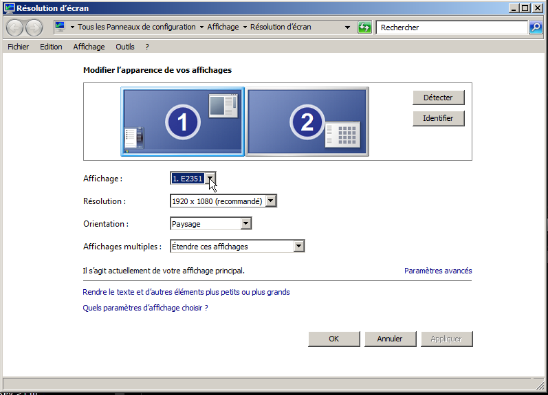

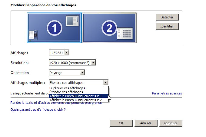

Bonjour
Pour changer tes paramètres regarde les deux captures ci-dessous
Pour désinstaller le panneau Nvidia, tu vas dans "Panneau de configuration\Tous les Panneaux de configuration\Programmes et fonctionnalités"
et tu recherches les programmes de Nvidia. Garde uniquement les drivers (voir dans le cas ou si tous est dans un seul et unique package, tu désinstalles tous, tu redémarres et tu fais une MAJ via Windows update, et tu prends le pack de chez Microsoft)
Bon dimanche, Cordialement L.Z.D
geposted Sun 06 Jul 14 @ 6:37 am

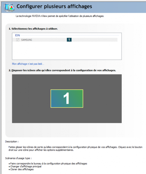

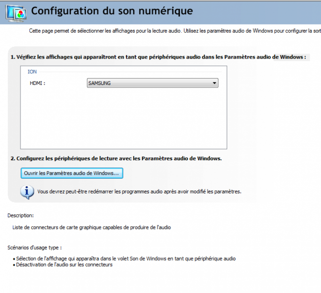

Bonjour
Il faut que tu fasses correspondre l'affichage du panneau NVIDIA à celui de Windows
Il faut que tu désactives la sortie son HDMI de ton PJ (si non par défaut c'est les écrans HDMI qui deviennent prioritaires)
Quand tu branches ton PJ en HDMI, par défaut c'est le HDMI qui est prioritaire à cause de l'audio ! (c'est l'un des problèmes connus avec les NVIDIA.)

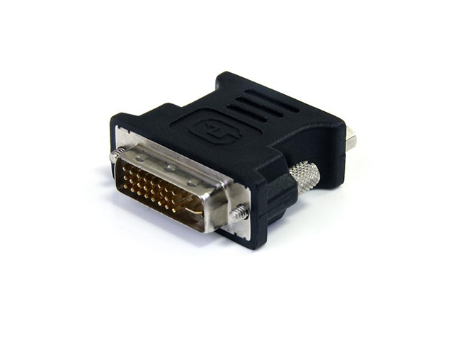

Si cela ne fonctionne toujours pas, Il faudrait brancher le PJ en mode VGA (tu as certainement sur ton pc deux sorties VGA) et nous dire si le problème est toujours là !
Si ta carte Asus à une sortie VGA et une sortie HDI, trouve toi un changeur de genre (HDI vers VGA) mais pas HDMI vers HDI car le son est toujours transporté dans ce système)
Convertisseur HDI vers VGA
Cordialement L.Z.D
