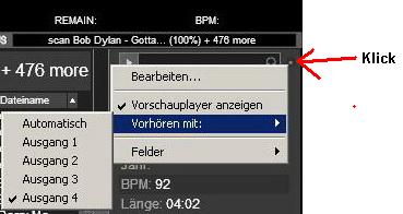

Habe bei der 7Pro auf gigaportHD 1.Deck auf Kanal 1-2, 2.Deck auf Kanal 3-4, Kopfhörer auf Kanal 5-6 installiert, ging einwandfrei aber bei der 8Pro bekomme ich die Einstellung nicht mehr hin.
Wäre nett wenn einer helfen könnte.

Hier kannst Du dir den Kanal aussuchen. Habe ich bei der VMS4.1 so.

Edit: Du müsstest dann Ausgang 3 nehmen.
Ganz vergessen. Im Skin rechts das Info-Fenster einblenden. Aber das steht ja schon weiter oben.

1000 Dank!
Geht!
