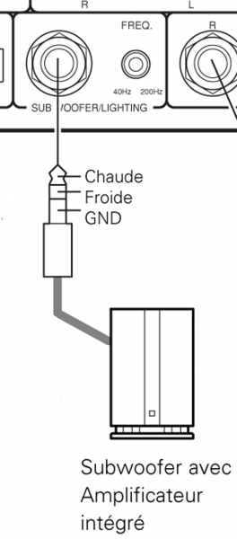

Bonjour
Chris petite erreur de ta part - ma table de mixage Denon X900 a une sortie SUB réglable de 40 Hz à 200 Hz.
(LOL - on ne peu pas tout connaitre la technique va très vite de nos jours)

ah bin c'est super ça pour Ladent17, ça existe finalement !!
Donc tu as trouvé ce qu'il te faut ;)
