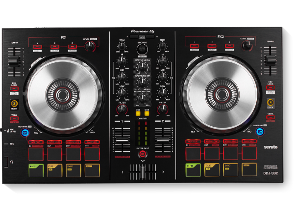

Phantom καλησπέρες και πάλι.. Τελικά πήραμε την ddj sb2
http://i1210.photobucket.com/albums/cc418/edmtunes/blog/blog0002/pdj_ddj-sb2-main_zpsaiwrbrx6.png~original
Υποστηρίζετε;;; Και αν ναι που μπορώ να βρω τους mappers;;;
Ευχαριστώ πολύ εκ των προτέρων
geposted Thu 01 Oct 15 @ 6:14 pm
To logiko tha itan kapoios na rwtisei ..."Na agorasw auti tin konsola, tha paizei me to VirtualDJ ? I na parw kapoia alli ? "
Den kserw vevaia an paizeis kai me kapoio allo programma, alla an to vasiko programma pou xrisimopoieis einai to VirtualDJ, tote tha eprepe na rwtiseis to parapanw, prin proxwriseis stin agora.
Tespa auti ti stigmi i DDJ-SB2 den ypostirizetai, alla ta arxeia ypostiriksis etoimazontai kai tha einai etoima mexri to telos tis vdomadas.
geposted Thu 01 Oct 15 @ 9:15 pm

Mpika ston kopo na diavasw apo tin arxi to post, kai apo oti eida , eixes kataliksei stin DDJ-SB,gia tin opoia pires kai thetiki apantisi gia to an ypostirizetai.
Tha mou epitrepseis edw na kanw mia ypothesi. As poume oti to support tis DDJ-SB2 erxotan meta apo 6 mines , i akoma kai pote, an gia kapoio logo ypirxe kapoio provlima. Tha emenes me mai konsola pou den mporeis na tin xrisimopoiiseis me to VirtualDJ, swsta ?
Den prospathw na sou pw an ekanes swsta i lathos, apla na valw se skepseis kai allous xristes, sxetika me ta kritiria pou dialegoun konsoles.
H proswpiki mou apopsi, einai oti panta ksekinas me poio software theleis na doulepseis, giati auto einai pou sou dinei tis leitourgies. Oi controllers einai apla "apsyxes" syskeues me koumpia kai faders pou apla lene sto software ti na kanei.
Kai mia dieukrinisi, epeidi eixes anaferei kai tin version 7.
H DDJ-SB2 tha ypostirizetai MONO stin Version 8 (apo aurio mallon)

Για την 8 όχι δεν χρειάζεται να κατεβάσεις κανένα αρχειάκι. Η 8 θα ενημερωθεί μόνη της και η κονσόλα θα αρχίσει να δουλεύει. Ήδη αυτή την στιγμή που σου γράφουμε αυτές τις γραμμές η κονσόλα υποστηρίζεται πλέον από την έκδοση 8.
Για την έκδοση 7 ναι μπορείς να κάνεις map τις βασικές λειτουργίες μόνος σου
geposted Mon 05 Oct 15 @ 12:44 am
