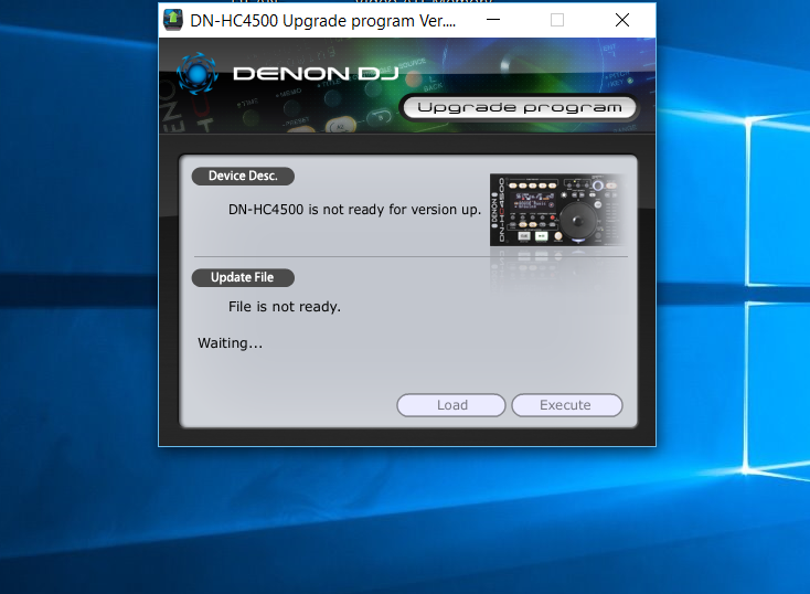

Mit dem Update von dem Controller das habe ich probiert aber es geht nicht.
das zeigt es auf dem Bild an..png)
Ist da dann schon der neuste treiber drauf?
Wo sehe ich das weklcher treiber drauf ist??
Muss ich den Asio Treiber unbedingt istallieren??
Weil ich nutze die soundkarte nicht vom denon.
Nehme lieber meine Esi.
.png)

Also das neue Update ist drauf.
Danke erstmal.
Habe jetzt mehr mals getestet.
Jetzt geht der Denon schon mal ab und zu.
Mache erst den denon an und dann virtual dj.
Das geht dann 5-12 mal und dann wieder mal nicht.
Einmal ging er erst und dann nach 10 Minuten wieder nicht im laufenden Betrieb.
Zeigt zwar Lieder alles an aber kann dann nichts mehr steuern.
Wieder alles aus und es geht oder ich muss noch 2 3 mal alles aus machen.
