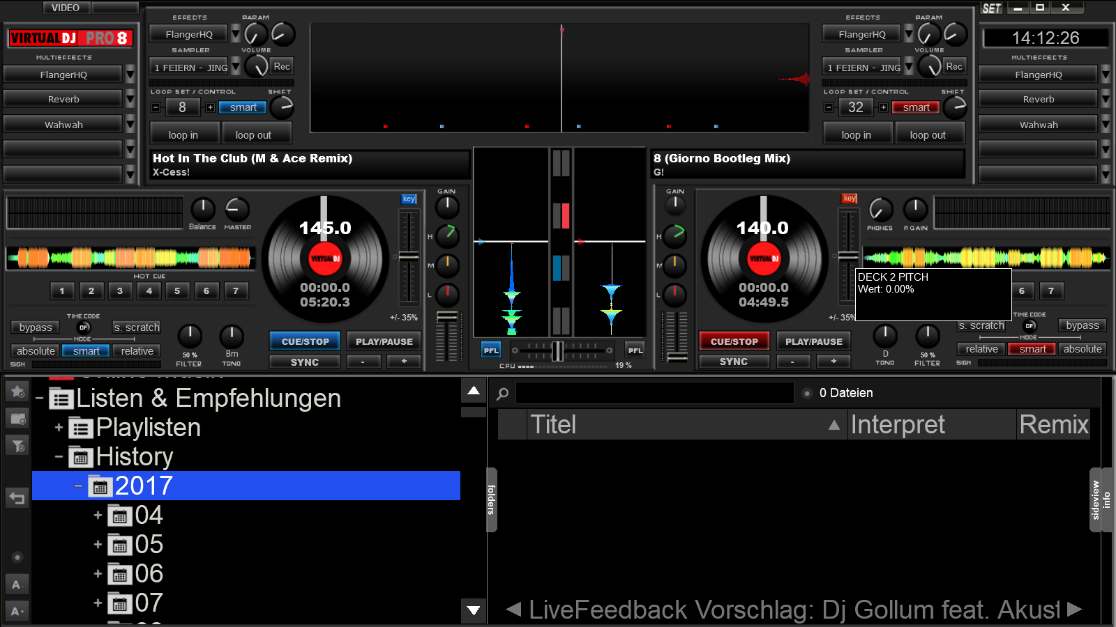

hallo mein problem ist folgendes in meiner history ist 2017 alles gespeichert aber für 2018 speichert er nix mehr ab was kann ich jetzt tun

hab mal ein shot gemacht
geposted Mon 05 Mar 18 @ 1:18 pm
.png)
geposted Mon 05 Mar 18 @ 1:19 pm
Der Screenshot zeigt doch nur 2017 und darunter die Archivordner. Also wenn du irgendwas aus 2017 suchst, musst du einfach nur in den Unterordner des entsprechenden Monats gehen.
geposted Mon 05 Mar 18 @ 1:34 pm
Er vermisst wohl die History für 2018 und da wird wohl nicht gespeichert.
