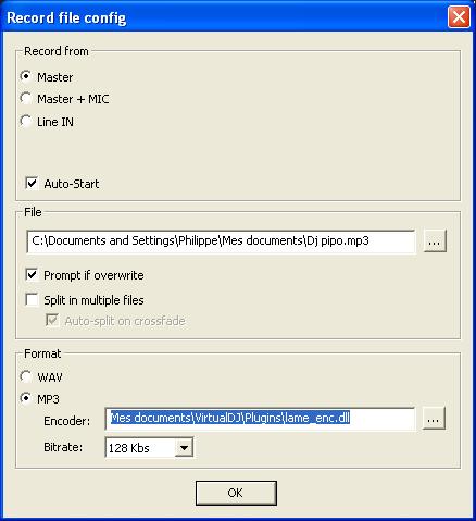

bonjour et vienvenu sur le forum vdj
Configurer l'enregistrement vidéo VirtualDJ 5.2.1
1) Fermer toute lecteur mp3: windows media player etc..
2) si tu ne vois pas le fichier lame_enc.dll dans Mes documents\VirtualDJ\Plugin
télécharge >>ICI<< le fichier lame_enc.dll et placez le dans Mes documents\VirtualDJ\Plugin
3) télécharger K-Lite Codec Pack >>ICI<< et installer
4) vérifier la mise à jour de Directx, et de votre carte graphique
5) lancer vdj vous cliquez sur record Movie --> config... Vous regardez dans format en bas s’il y est bien écrit divx
si vous trouvez que c'est écrit MPG4 effacé-le et vous écrivez divx puis OK,
6) fermer vdj et relancer vdj et commencer votre enregistrement vidéo
Deuxième phases
1) Si l'enregistrement vidéo ne démarre pas ou les effects vidéo et audio ne fonctionne pas aller dans la configuration vdj --> onglet vidéo
et assurez-vous que Utiliser accélération harwarde est bien côcher si il n'est pas côcher, côcher là puis OK
2) fermer vdj et relancer vdj pour l'enregistrement vidéo
