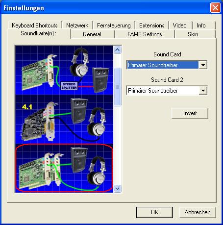

kannst du mal ein pics irgendwo hochladen und hier den link posten von deiner config / soundkarten einstellungen? kommt noch darauf an was du für ein system hast (soundkarte von deinem rechner)

klar kann ich bild schicken hier:
http://www.bilder-space.de/show.php?file=29.12vDGOMZymf3Zekqi.JPG
ich kann einfach bei soundkarte bei Virtual DJ nur den Hercules auswählen der rest is nur für PRO version... aber wenn ich des auwähle hab ich kein Ton bei meinen pc boxen.. gibts ja ned das des so umständlich geht und ich nen externes Gerät an die console schließen muss???!!

wenn du in diesem bild nach oben scrollst kommt da nicht ein solches feld?
geposted Sun 28 Dec 08 @ 6:35 pm
Ja schon ist aber wie alle anderen gesperrt..... nur mit PRO version!!!!!!!!!!!!!!!!!!!!!!!!!!! aaarrr
