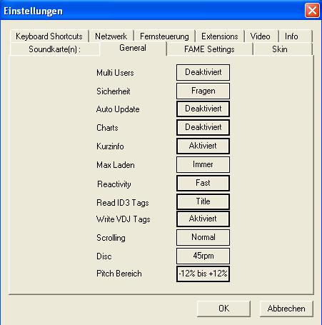

du hast recht, in dieser version steht das nicht. da bleibt dir wahrscheinlich nichts anderes übrig als deine database neu zu machen. kannst du mal nachschauen ob in / start/eigene dateien/virtual dj/virtualdj database .xml vorhanden ist?
sind deine einstellungen wie hier:
geposted Mon 19 Jan 09 @ 2:55 pm
ja alles gleich ausser dass bei mir tooltip anstelle von kurzinfo steht , hab jetzt alles algemeinen einstellungen wie bie dir vorgenommen . ja hab die datei virtual dj database.is nicht shclimm wenn die database einen kompletten neustart erlebt,wichtig ist nur,dass alles wieder richtung funktioniert uind die in zukunft geladenen lieder gespeichert werden . was muss ich den als nächstes tun ?
