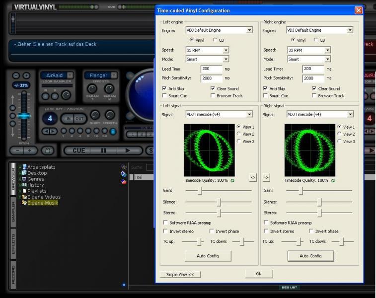

So sieht es aus!!

mmh, der rechte ist Grenzwertig, geht aber noch.
Der Linke sieht dagegen schlechter aus. Prüf mal, wie der mit einer richtigen Platte klingt !
Tausch mal die Systeme gegeneinander aus ! Ist dann das "Ei" auf der anderen Seite oder immernoch Links ?
Leg mal die Nadel auf die Platte, ohne dass die sich dreht (!!!) und schalte mal auf Pass Thru (also als wenn Du eine richtige Platte spielen willst) ! Platte soll sich nicht (!) drehen und die Nadel liegt auf der Platte ! Brummt es ??
