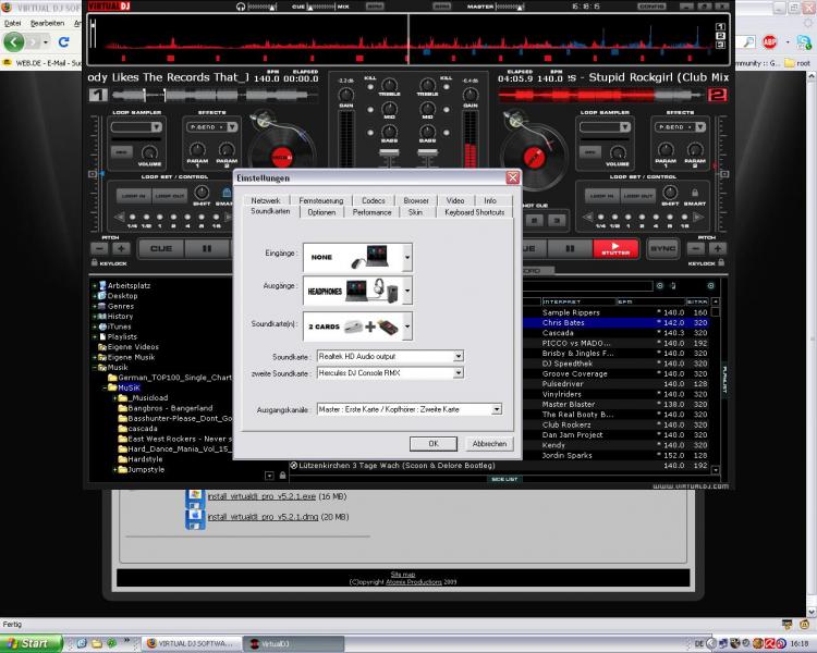

Zu meinem Problem: Heute darf ich endlich meine RMX Console in den Händen halten. Habe alles installiert + Treiber update gemacht.
Konsole funktioniert einwandfrei bis auf die Vorhör möglichkeit.
Ich habe alles genauso eingestellt wie ich es damals bei der Hercules mk2 console eingestellt hatte.
Nur leider bekomme ich bei der RMX keinen Ton aus den kopfhörern.
Anbei mal ein Bild der aktuellen einstellungen:

Bei Soundkarte Die RMX auswählen

Ok so funktioniert es. Aber jetzt kommt kein Ton mehr aus den Boxen der Kompaktanlage -.-
Muss ich jetzt die Konsole mit der anlage verbinden das ich nen sound hab?!

Ok passt alles! Hatte noch ein langes Chinch kabel rumfahren, das ich an den Output 1-2 der Konsole gehängt und bin damit in meine Anlage gefahren. Jetzt funzt alles :)
