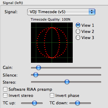

Nun habe ich upgedatet auf 5.2.1 und nun spinnt das Programm total bei Timecode. Mal gehts ganz gut, dann ignorieren die virtuellen Player, dass ich schon längst gestoppt habe (läuft weiter) oder drehen mit einem Affen-Speed rückwärts. Zudem kommt nach einiger Zeit die Meldung, dass mein System überlastet sei, wenn ich den Timecode-Config mache oder das Programm beende:
Gleicher Effekt übrigens auf Mac und Windows.
Deinstalliere ich alles wieder und installiere die alte Version 4.3 funzt alles problemlos.
Die TC-Qualität ist die meiste Zeit bei 100%, springt aber ruckartig wieder auf 0% und dann wieder auf 100% zurück.
