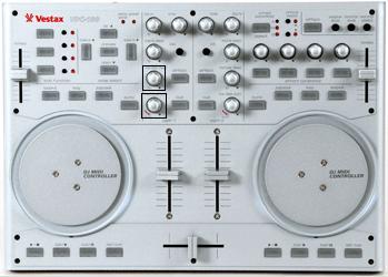

Ich habe ein kleines Problem mit meiner VCI100.
Nur bei Bewegungen der EQ-Regler und da auch nur über die Mitte-Stellung, höre ich ein Knaxen.
Bewege ich die Regler weiter nach unten oder oben, ist alles OK.
Nur eben bei der ersten Bwegeung über die Mitte-Arretierung hinaus.
Ich habe alle Einstellungen in VDJ zum Thema Soundkarte durchprobiert. Keine Einstellung bringt eine Verbesserung.
- Voreinstellung von links bis rechts
- SafeMode und/oder Overclock ausgeschaltet
- Verzögerung von 1024(23ms) bis 64(1ms)
- Verbesserter ALGO (Filter11) oder Normaler Algo
- Basic oder Lowpassfilter (Filter Taps 11)
- Master Tempo Schnell
Habt Ihr eine Idee oder ist es gar ein Hardware Problem?

Hallo Armin, Hallo X1LoVer,
ich glaube ich habe es selbst gefunden.
Es ist ein Fehler im VDJ eigenen Mapper, der anscheinend bei meinem Setup zu dem Knaxen führt.
Wähle ich den über General Midi erstellten Mapper aus, ist das Knaxen/Knistern weg.
Also entweder ich bin ich schon vor lauter hinhören ganz verrückt, oder das ist es.

und wenn du die verzögerung auf auto stellst, und savemode deaktiviert aber overclock aktiviert hast?
geposted Sun 01 Mar 09 @ 2:10 pm
Hallo Braenzu,
danke, aber leider das gleiche Phänomen!

auch wenn du noch den einfachen algo anwählst dazu?
Off Topic: dein mix gesammt benotung von mir 7 von 10 punkten ;o) wir haben wahrscheinlich den gleichen music geschmack :o)
geposted Sun 01 Mar 09 @ 2:18 pm
Leider auch nicht!
Ich habe zwar schon viele Kombinationen ausgewählt, diese nicht.
Trotzdem der lustige Effekt, das bei dem General Midi das Krazen/Knarzen nicht auftaucht oder ich zuminderst nicht höre.
Dagegen bei dem eingebauten Mapper sehr wohl.
Hehe, der einzige Unterschied ist der, das der Bass Regler bei VDJ-eigenen Mapper auf dem Vierten von oben ist und der eigene der Dritte von oben!
