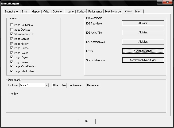

Hi nochmal,
Bei Config Browser - Browser sind alle häkchen gesetzt.
Config Browser:
bei Infos sammeln die 1. 3 Punkte ID3 alle aktiviert.
Cover_ nur lokal suchen
Suche Datenbank automatisch hinzufügen.
Wie meinst das sauber gedagged? Wo kann ich was erkennen? Versteh ich jetzt leider nicht.
Leider kommen noch keine Informationen und auch keine Cover.
Wie gesagt, hab die ID3 Tags mit dem programm mp3tag eingetragen und gespeichert.
HILFE
geposted Sun 20 Sep 09 @ 4:54 am

Also ich würde Dir raten die Cover nicht mit VDJ runter zu laden, da es sehr oft falsche Cover sind und VDJ diese auch nicht in den Tag einfügt, sondern als extra Datei in dem Verzeichnis wo die MP3 Datei liegt ablegt. So kannst Du diese Cover nicht mit anderen Programmen benutzen.
Ich habe ca. 50.000 Titel auf meiner Platte und alle mit Cover direkt in der MP3-Datei versehen. Das ganze mache ich mit "mp3Tag Pro". Dabei habe ich sogar bei den Samplern wie z.B. Bravo Hits für jeden einzelnen Song das richtige Cover eingebunden und nicht das Bravo Hits Cover.
Ganz wichtig dabei ist, erst die Cover zu den MP3-Dateien hinzufügen, erst dann in die Songs in VDJ Datenbank aufnehmen. Wenn der Song schon in der Datenbank von VDJ war, dann findet VDJ das Cover nicht. Ich gehe mal davon aus, dass dies Dein Problem ist. Wenn Du noch nicht viel mit der Datenbank gemacht hast, die Datenbank löschen und neu anlegen, wenn alle Cover in den MP3-Tag drin sind, sollte VDJ diese nun auch anzeigen. Und im Skin natürlich die Coveranzeige aktivieren.
Bei den Browser Einstellungen die Coversuche auf "nur lokal suchen" einstellen, damit keine falschen Cover aus dem Internet geladen werden.
geposted Sun 20 Sep 09 @ 7:07 am
