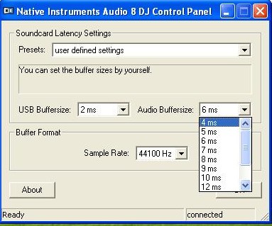

je possède cette carte son il est très stable sans les CD timecode et avec les CD timecode (au top)
très belle qualité son pro
la qualité du pitch en CD timecode réagit très bien
dans le forum anglais il y a énormément d'user qui utilise cette carte son avec les CD timecode pour cratcher

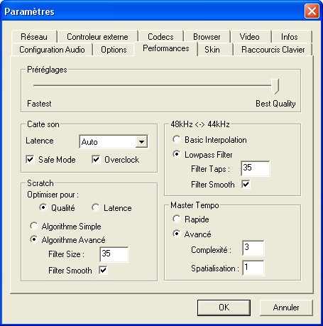

dans les réglages dans performance de vdj, tout dépend la performance de ton PC

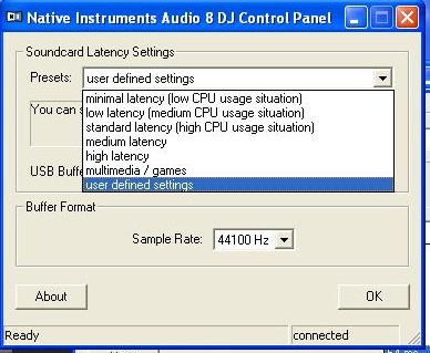

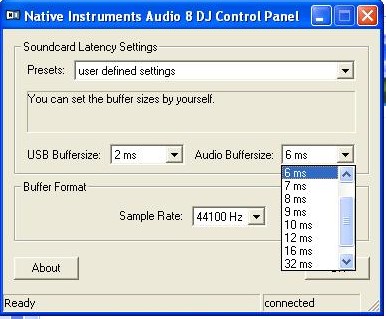

voila mon réglage

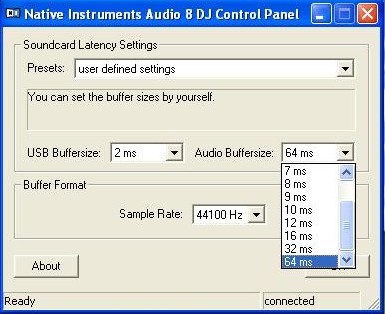

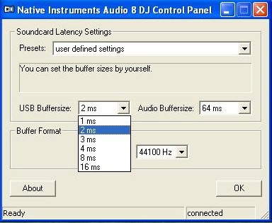

voila aussi la latence la plus basse et la plus haute
Ce paramètre est le mien (USB Buffersize 2 ms / Audio buffersize 6 ms
tourne avec un:
PC portable Toshiba Satellite P300
- Core 2 Duo P7350 2,0 GHz,
- Mémoire en Ram: 3Go
- OS: windows xp pro
