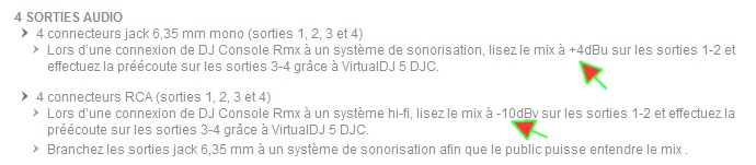

sortie des jack + 4db

pour info personnel,les sorties jack son plus puissant que les RCA?
geposted Thu 03 Dec 09 @ 3:04 pm
Oui catequile.
c'est marquer dans le manuel, et derrière la console
