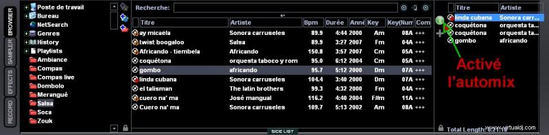

bonjour a vous pourriez-vous m'aider je recherche l'automix sur la virtual dj 6.0.5 en ayant une playlist je voudrais pouvoir faire une playlist et la laisser jouer seul sans pouvoir glisser les musique sur les platine merci d'avance :D

en bas de la skin, tu as le browser ou les titres sont ecris.du cote gauche c'est le chemin des dossiers,au milieu les titres et du cote droit(fait glisser ta sourie a fond a droite)c'est l'automix .
si tu veux le laisser ouvert, il y a un petit cadenas(tu clics dessus ca reste ouvert)

Après avoir remplir votre playlist dans la fenêtre de droite, cliquez sur la petite boule en grisâte dans la playlist, pour activé l'automix,
La crois (+) est l'option de l'automix.
Note: l'automix ce fait que sur une seule platine, soit sur la platine de gauche ou sur la platine de droite.
