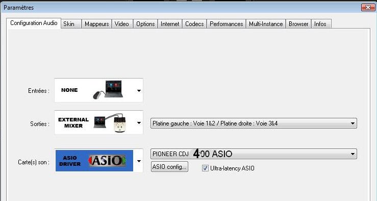

slt à tous. j'utilise 2 CDJ 400 avec vdj trial, cependant, les pistes audios se chargent bien mais une fois que je clique sur lecteur (du logiciel ou de la platine) la lecteur ne démarre pas.
ma config dans vdj : entrées : time code (dessin avec un pc et une platine de chaque coté)
sorties : external mixer
carte sons : asio driver.
Cependant, j'ai souvent un message d'erreur qui me "erreur dans le driver audio asio". tout a fonctionné pendant 2 minutes et la je suis en train de me "battre" pour que ca refonctionne mais rien... si quelqu'un pouvait m'aider....

Pour faire fonctionner les CDJ 400 avec VDJ, il faut mettre en entrée : none; sortie : external mixer; carte son : soit 2 cards (CDJ 400) ou asio.
(Perso je prends 2 cards)
Et normalement ça devrait fonctionner ;)

Tu peux aussi travail en ASIO
Entrée: None
Sorties: External mxier
carte son Asio driver [CDJ 400]
Si je choisis cette config', le son sort que sur une voie de ma DJM.

Vérifie un peu que le volume windows pour les 2 cartes son CDJ-400 est bien au maximum.
Idem dans vdj, vérifie un peu les faders de volume.
As-tu installer le driver asio pour tes cdj-400 : http://www.pioneer.eu/fr/support/software/CDJ-400/index.html
