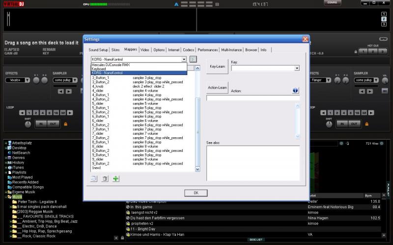

Normalerweise musst Du die Controller einfach nur einschalten und dann VDJ starten. Du solltest dann unter 'Config - Mapper' im Pulldown alle angeschlossenen Controller sehen.
In den XML Dateien musst Du nur arbeiten wenn Du nicht unterstützte Controller verwendest. Bei Native unterstützten Geräten ist das nicht notwendig.
Mach mal einen Screenshot bei angeklicktem Pulldown Menu damit man sehen kann was gefunden wird.

Normalerweise hast Du eine Taste auf dem PC die entweder 'Druck' oder 'Prtsc' heisst. Danach Paint aufmachen (Bildprogramm) und dort das Bild aus der Zwischenablage reinkopieren. Danach das Bild auf der Festplatte abspeichern.
Wie gesagt, es wäre wichtig zu wissen ob die Geräte überhaupt von VDJ erkannt werden.
Welche MIDI Kanäle hast Du denn für die einzelnen Geräte mit der Korg Software konfiguriert ?

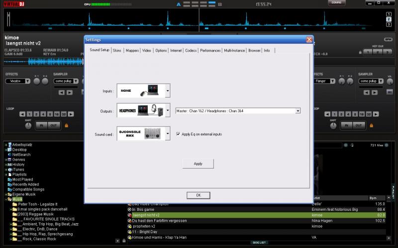

also des wird mir im mapper angezeigt
danke für den tip mit dem screenshot
was soll ich für dich photografieren?
danke das du mir probierst zuhelfen
die beiden korg gerate sind leider auch nicht in der devices list (unconected )
