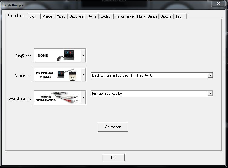

naja so stimmts nich
er könnte:
das so einstellen und dann einfach links und rechts an je einen kanal am mixer anschließen :)
er könnte:

Ich habe mir jetz einen ganz billigen mixer von \\\"numark\\\" gekauft, und wie beschrieben je ein Deck angeschloßen. Funktioniert soweit gut, nur kann er so den Sound nicht über meine USB-Lautsprecher wiedergeben ? Jemand eine Idee warum? Ansonsten bin ich eigentlich glücklich (habe andere billige Lautssprecher mit normal anschluss getestet - geht). Außer das es beim Aufnehmen nur jeweils auf einer Seite möglich ist den bass etc. zu verändern, da er es auf dem andern Deck nicht aufnimmt.
Einstellungen siehe Bild:
Hat jemand eine Ahnung was man da tun kann. Und hilft da evtl. so eine Soundkarte ? Bzw. was bringt diese sonst an vorteilen ?
Viele Fragen auf einmal aber für Hilfe wäre ich sehr dankbar.
