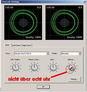

Mal so als Richtwert:
so in etwa sollte Deine Einstellung aussehen:
Den Rest macht dann ein Mod ;o)

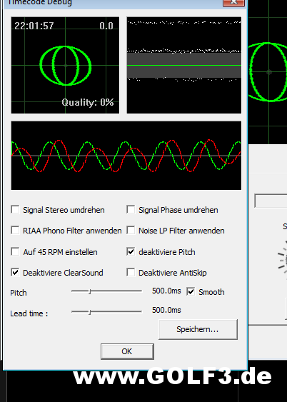

ok also bei mir sieht das anders aus wie ein Planet

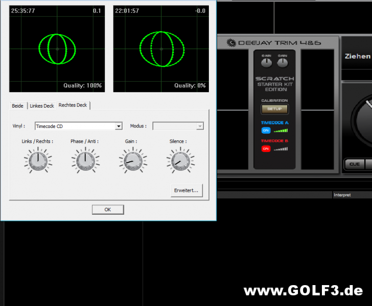

hier seine pics:
geposted Mon 15 Mar 10 @ 10:45 am

welchen tc willst du denn nun, cd der vinyl??
auf deinem pics ist ja cd eingestellt
