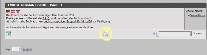

mach bitte einen neuen Thread mit dem Zusatz [MAC] im Thread Titel auf dann is das übersichtlicher :)
geposted Fri 19 Mar 10 @ 4:23 am
wie mach ich denn das???
geposted Fri 19 Mar 10 @ 4:26 am
da draufklicken und dann kannste im Titel den Zusatz [MAC] reinschreiben!
geposted Fri 19 Mar 10 @ 4:33 am
merci...hatte es sekunden vorher gefunden;)
