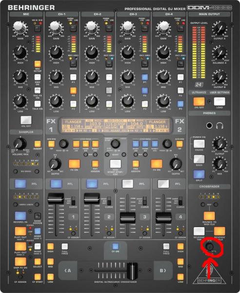

Ich betreibe ein Timecodesystem mit vdj, hercules Trim und dem Behringer ddm4000.
Meine Frage bezieht sich auf das Mischpult.Den Crossfader kann man ein und ausschalten.
Wenn ich den Crossfader eingeschaltet habe und er z.B auf dem Linken Deck liegt, klingt alles super.Wenn ich ihn dann aber in die Mitte ziehe, wird der gespielte Track leiser.Für die Übergänge finde ich das enorm wichtig, das die Lautstärke erst leiser wird, wenn er in die Richtung des andere Decks geht.Wenn ich den Crossfader ausschalte und nur mit den Lautstärkenregler der einzelnen Decks arbeite, hört man keinen unterschied, da ich die Lautsärke ja seperat regle.Wenn ich ihn dann aber einschalte und er in der Mitte is, verlieren beide Kanäle an Leistung.Kann man das denn irgendwie abstellen?

Das kommt darauf an ob man bei Deinem Mischpult die Crossfader Kurve verstellen kann. Da müsstest Du mal die Anleitung wälzen.

rechts rellativ weit unten ist ein kleiner drehknopf da stellt man die curve ein
etwas nach rechts drehen und das sollte gehen
