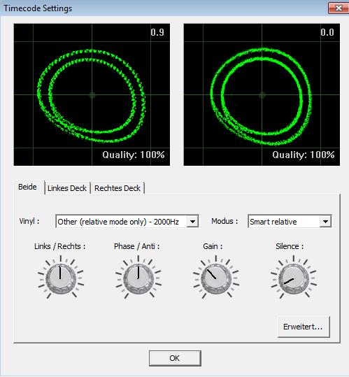

so siehts aus:
geposted Mon 22 Mar 10 @ 8:29 am

Gain regler mal höher drehen so dass das signal bild größer wird
ggf. dann den silence regler noch ein bisschen anpassen! ansonsten siehts ja sehr gut aus :)
ggf. dann auch nochmal hier guggn:
http://www.virtualdj.com/wiki/Timecode%20konfigurieren.html
geposted Mon 22 Mar 10 @ 8:33 am

Aber halt
Welche Timecodes verwendest du denn ?
Weil du als Timecode "Other" gewählt hast ?!
geposted Mon 22 Mar 10 @ 8:54 am
von native instruments traktor scratch.
geposted Mon 22 Mar 10 @ 9:09 am
okay dann hast ja die richtigen ausgewählt die funktionieren ja unter other glaub ...
dann das oben gepostete beachten und das mal größer machen mitm gain regler silence richtig einstellen dem wiki nach und dann sollte es alles gehen.

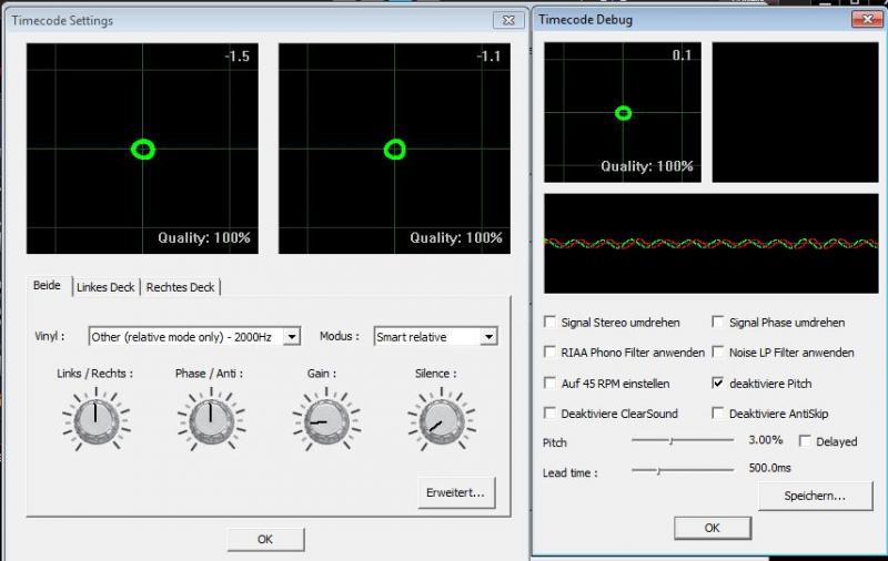

Hast Du die Platten denn jetzt laut dem Tutorial richtig eingestellt ? Mach mal einen Screenshot und poste den.
geposted Tue 23 Mar 10 @ 6:15 am
geposted Tue 23 Mar 10 @ 6:42 am
Hmmm.... weiß nicht genau ob das bei Deinen TC Vinyls so sein muss.... Bei den Serato Vinyls müssen sich die Kreise im unteren rechten Quadfat überschneiden.
Kannst Du das evtl. mit den Reglern hinbekommen ? Wie gesagt, bin mir da nicht 100% sicher da Deine TC Vinyls nicht wirklich unterstützt werden.
