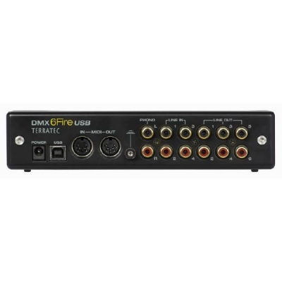

nein das war auf die frage von Mrozewski bezogen.
du hast die Terratec karte.
Diese hat laut datenblatt:
1 x USB - USB Typ B, 4-polig
1 x MIDI - Eingang - DIN 5-polig
1 x MIDI - Ausgabe - DIN 5-polig
2 x Audio - line-In - RCA x 2
3 x Audio - line-Out - RCA x 2
1 x Audio - SPDIF-Eingang - TOSLINK
1 x Audio - SPDIF-Ausgang - TOSLINK
1 x Audio - SPDIF-Eingang - RCA
1 x Audio - SPDIF-Ausgang - RCA
1 x Audio - Eingang - RCA x 2
1 x Audio - Eingang - Stereo-Jack-Stecker 6.25 mm
1 x Kopfhörer - Ausgabe - Stereo-Jack-Stecker 6.25 mm
1 x Mikrofon - Eingang - XLR, 3-polig / Telefon 6,25 mm
Lautstärkenregler, Phantomspeisung 48 V, Verstärkungsregelung
ob diese Verstärkungsregelung jetzt phono is - kA !
Theorethisch müsste dann auf der Soundkarte irgendwo PHONO stehen - das is meist zum umschalten auf der Soundkarte selber .. oder du hast standard nen Eingang wo Phono draufsteht..
ich google mich mal weiter ..
###edit###
DJs schließen den Plattenspieler einfach an die Phonobuchse (mit Vorverstärker) an.
Also 1 Eingang...
Für Timecode mit einem Deck (Vinyl) würds reichen... also zum testen auf jdf...
da nur 1 Phono eingang vorhanden ist - mit 1nem Turntable! Wenn du über CD Player timecode fahren willst sollte das gehen, da du 2 Line Eingänge hast!
