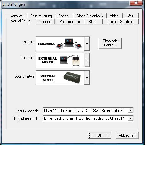

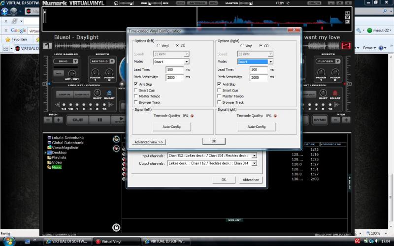

so sieht das bei mir aus
geposted Sun 25 Apr 10 @ 10:00 am
geh da auf timecode config, da musst du umstellen auf cd
geposted Sun 25 Apr 10 @ 10:01 am
ihr meint das oder ?
sry aber ich bin echt am verzweifeln häng schon seit 3 tagen dran :(
geposted Sun 25 Apr 10 @ 10:05 am

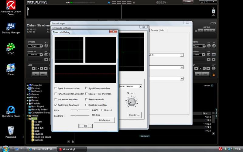

so ich hab jez upgedatet v6.0.7.
http://www.virtualdj.com/download/updates.html
und so sieht es jez aus
ich würde es auch gerne so verwenden
also kein traktor skin oder serato
so und das mit dem laufendem signal geht nicht , ich drück auf play aber die platten fangen nicht dann zu spielen
der cd-player läuft zwar aber auf meinem bildschirm tut sich nichts
hoffe ich konnte jez bisschen mehr über mein problem schildern und somit hilfreiche antworten bekommen

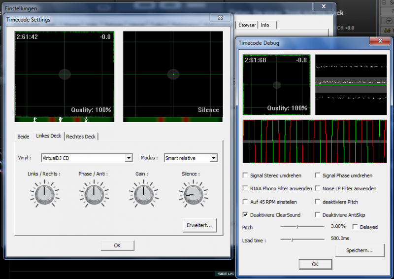

soe sieht das bei mir aus ..
mh ich bin kurz vor dem verzweifeln :D
geposted Sun 25 Apr 10 @ 12:38 pm
Du hast da absolut null Signal auf der Leitung. Prüfe mal die Verkabelung zur Soundkarte und ob die auch auf LINE steht (Du benutzt ja CD Player).
Außerdem solltest Du in der Soundkarteneinstellung schauen ob da auch wirklich die VV-Soundkarte ausgewählt ist.
Da sollte zumindest irgendwas in Grün zu sehen sein sobald die Timecodes laufen.
Wenn Du die einzelnen Config Fenster etwas gegeneinander verschoben hättest würde man auch gleich den Rest prüfen können. So geht das leider nicht ;-))
