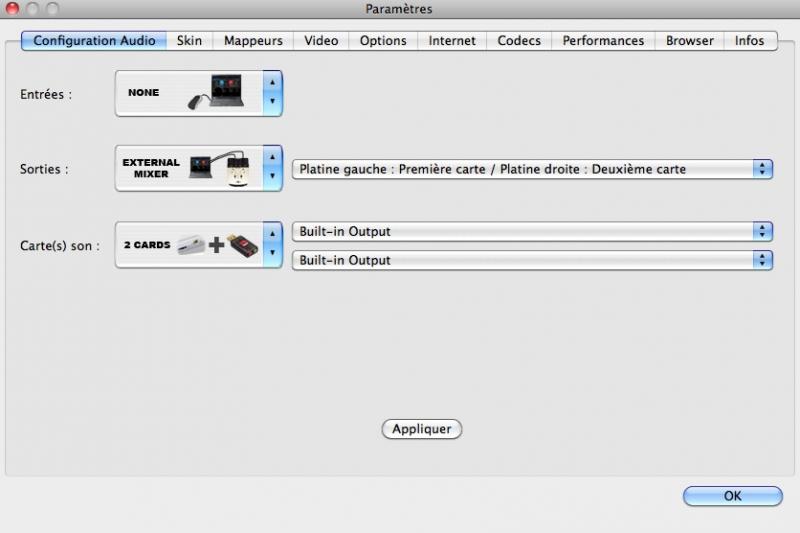

salut
oui c\'est presque aussi simple que ça ...
tu branche tes icdx a ton pc en usb et tes platines a ta table , jusque la tout va bien.
Ensuite tu va dans les config de numark cue, puis dans config audio et tu choisi : external mixer (comme sur la photo)
ensuite tu choisi 2 carte son et tu met tes 2 platines a la place de built in output ( sur la photo )
voila
voila
Pense a entrer ton numero de serie de numark cue dans ton profil ;)
