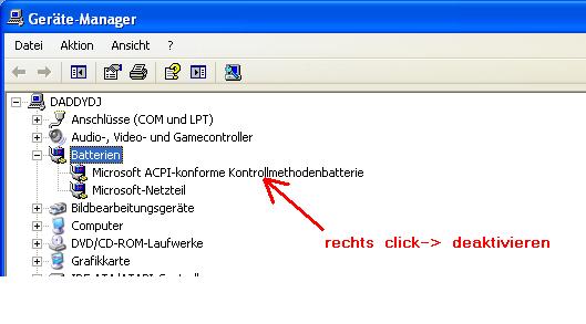

....bevor ich auf win 7 gewechselt habe, hab ich mein XP gemäß diesen Einstellungen "schlank" gemacht:
http://www.native-instruments.com/forum/attachment.php?attachmentid=9313&d=1208107798
Eventuell liegt es an den Batterie-Einstellungen...Probiers mal aus und meld Dich wieder.
Wir sind bei Dir ;-P
Greets
Greets

das könnte es sein wegen der batterie. auf der 2ten seite stand nämlich ganz unten sowas. aber ich kann es nicht richtig lesen.

einfach mal ausdrucken?!
Zitat:
Nun öffnen wir wieder die Systemsteuerung, gehen wieder in das Register Hardware aber öffnen diesmal denn Geräte Manager
Jetzt deaktivieren wir die Geräte die wir nicht benötigen mit Rechtsklick/Gerät deaktivieren.
Aber wirklich nur die denen wir wirklich wissen dass wir sie nicht benötigen!
Für Laptop Benutzer empfehle ich zusätzlich auch die Batterie (Microsoft ACPI-konforme Kontrollmethodenbatterie) zu deaktivieren da sonst Windows diese in regelmäßigen Intervallen abfragt was sich in TRXXXX mit Aussetzern und Knacksern bemerkbar macht!
Zitat Ende
Hoffentlich ist das Problem dann endlich aus der Welt...
Meld Dich, wenns geklappt hat. Und wenn nicht natürlich auch ;-P
Greets
Greets
JAAAAAAA Genau das muss es doch sein weil ich ja auch einen Laptop benutze. Und ich habe gerade geguckt und meine heist auch so
Aber wenn ich das jetzt deaktiviere damit windows nicht mehr in regelmäßigen intervallen was auch immer abfragt wie sieht das denn dann mit der stromversorgung aus ???
ist das alles ok soweit ich den stecker für den strom drin lasse oder ???

Gem. Tipp solltest Du als allererstes ein Hardware-Profil anlegen und in diesem Profil dann die Einstellungen ändern. Kaputt machst Du meiner Meinung nach (unverbindlich) nichts. Hab die Einstellungen seinerzeit 1 zu 1 so übernommen; System lief superstabil ;-)

ja ok ich mache das jetzt mal mit der batterie.

wenn es jetzt funktioniert wie soll ich dann den buffer wieder einstellen???
auf 19ms oder so ? oder ist das egal ?
achjo soll ich denn ein hardwareprofil erstellen unbedingt??
ausserdem muss ich sagen ich weiss garnicht wie das geht ^^
ich hoffe das dann endgültig das knacken weg ist. ich habe mich schon so geärgert deswegen
und dachte ich hätte einen richtigen fehlkauf gemacht.
