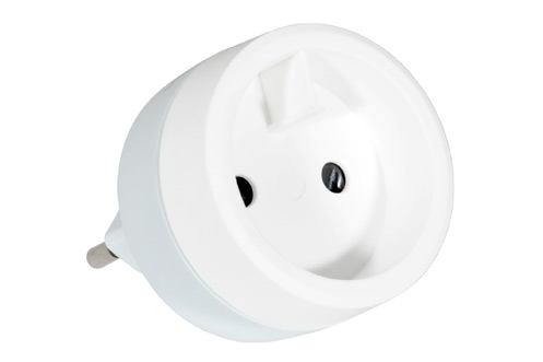

Bonjour.
Pour éviter les fuites possibles sur la terre, branche tes pc sur un adaptateur qui isole la terre de la prise.
Je le fais systématiquement, sinon, j'ai tout le temps des parasites.
