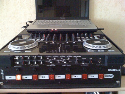

Mein Problemchen mit dem Aufhängen der vms4 bzw. VDJ sind leider immer noch da :(
Schalte ich meine Beleuchtung mit der Leiste die unter der vms4 ist kommt es immer wieder mal zu ausfällen.
Sieht aus als ob die vms4 einen neustart macht (Led´s leuchten kurz wie beim einschalten) und VDJ ist eingefrohren.
Will ich VDJ schliessen sagt der mir das noch Musik läuft obwohl Standbild.
Vielleicht hat ja jemand einen Lösungsvorschlag ?

Evtl. erzeugt eines der Lichter beim Ausschalten eine Spannungsspitze? :-\
geposted Fri 13 Aug 10 @ 10:19 am
Ja so ist das eben wenn du Leistung schaltest...normalerweise müsstest du dir dafür dicke Spulen einbauen, damit du nicht noch sogar den Funkverkehr deiner umgebung störst...
