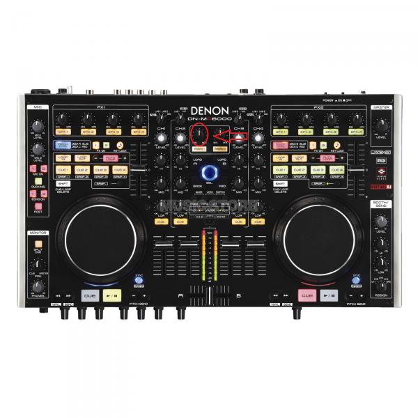

Und noch eine Frage, die ich schon mal gestellt habe, leider ohne Fehlerbeseitigung:
Wenn ich Samples einspiele, darf ich den Lautstärkeregler der Samples nur gaaaanz leicht betätigen und habe schon eine brüllende Lautstärke.
Kann ich irgendwo einstellen, das beim ganz hochschieben des Sample - Faders die Lautstärke nicht lauter ist als die gespielte Musik der Player?

Hallo Leute,
ich habe das selbe Problem mit den Sampler Lautstärken.
Die Samplerlautstärke lässt sich nicht vernünftig einstellen.
Der Schieberegler des jeweiligen Slots muss fast ganz unten stehen, um eine Lautstärke zu haben,
die zur Gesamtlautstärke der Musikwiedergabe passt.
Schiebt man den Regler mit der Maus auch nur ein Paar Millimeter höher, dann brüllt es aus den Lautsprechern,
das das Publikum zusammenzuckt und mich alle verständnisslos anschauen!
Ich betreibe den Denon im PC Mix Modus.
Giebt es vielleicht die Möglichkeit, über Advanced Config die samples über z.B. Deck 4 auszugeben?
Gruss Ron F

na dann bin ich ja zum Glück nicht alleine, dachte schon ich bin zu blöd...
Man kann ja mit dem markiertem Regler die Lautstärke einstellen, aber auch hier, einen Millimeter zu viel und es brüllt
Denon mc 6000.jpg" class="bb-img">
geposted Sun 05 Jan 14 @ 4:42 am

@DJ-Mic:
Das mit den Drehreglern geht bei mir aber nur bei den ersten vier Sample Slots,
und auch nur dann, wenn man vom Browser- auf die Sampleanzeige umgeschaltet hat.
Für mich ist das völlig unbrauchbar.
Gruss Ron F
Gruss Ron F
