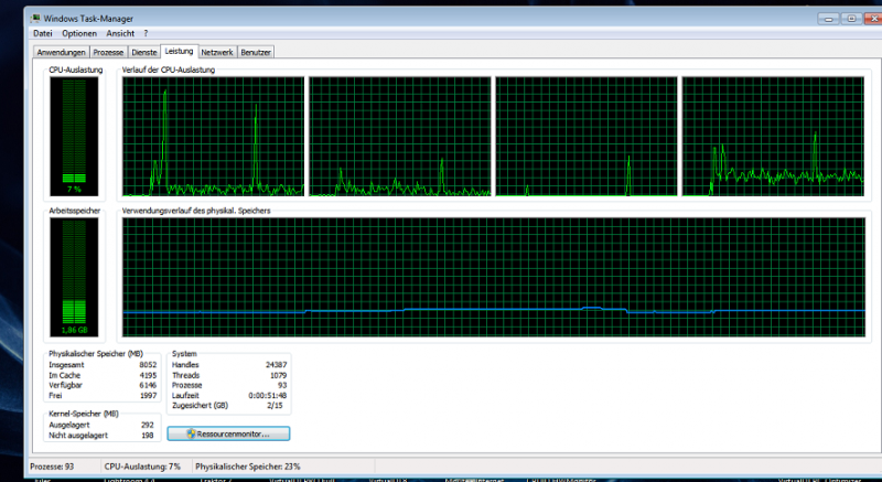

Hi,
hab ein wenig Probleme mit meiner Denon, schon unter VDJ 7, aber auch unter VDJ8.
Und zwar, dass ein CPU Kern alle 30 Sekunden auf ca 80% kurz hochspringt und dann wieder abfällt.
Ist schon eine ganze weile. In VDJ 7 habe ich damals mit den WDM Treibern gearbeitet dort hatte keine Latenz Probleme. Habe es aber gelassen, hatte aber gleiche Probleme mit der CPU.
Jetzt hab ich mit der VDJ8 und den Asio Treiber und zwar aktuell keine Latenz Probleme mit 512 bzw 10ms. Test war bis jetzt jeweils 2 mal 1 Stunde.
Aber auch diese Ausschläge:
Denon Sound.png" class="bb-img">

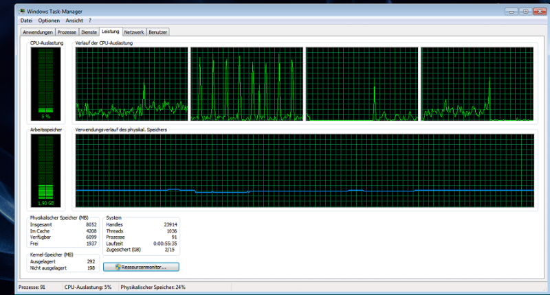

Hier noch ein Bild VDJ mit Denon als Midi Steuerung aber PC Soundkarte:
Denon Soundkarte PC.png" class="bb-img">
Hab auch schon alles probiert. Wlan off, USB powert, PC optimizer von VDJ. LatencyMon durchlaufen lassen. Dort wurde nur ein ACPI.sys als höchster Wert angegeben. Nvidea ist als Grafikkarte angegeben beim Start von VDJ. Treiber von Nvidea aktuell. Angeschlossen an USB 2.0
Habt ihr noch ein Tipp? ah hier noch die PC Daten:
Lenovo U410
Intel® Core™ i7-3517U Prozessor der dritten Generation (1.90 GHz, 4MB Intel® Smart-Cache) mit Intel® Turbo Boost bis zu 3.00 GHz
Nvidia Geforce 610M mit 1024 MB VRAM, HD Grafik 4000
8 GB DDR3 1600 MHz Arbeitsspeicher
PS: im Trekker hab ich die selben Ausschläge.
Antivieren Software hab ich testweise deinstalliert, gleiche Probleme.(McAfee)
Mit den MDW Treibern hat ich gleiche Probleme mit der CPU.

geposted Thu 15 May 14 @ 6:16 pm
Les dich mal hier durch
http://www.computerbase.de/forum/showthread.php?t=1250293
geposted Fri 16 May 14 @ 2:27 am
Danke PachN, auf den Artikel bin ich auch schon gestoßen.
Leider hat er aber auch keine Antwort auf den Fehler gefunden, wobei die ACPI Datei schon mit Schuld ist.
Die vorgeschlagenen Lösungsansätze habe ich teilweise schon probiert.
Ich glaube es liegt an der Turbo Boost Technology.
In CPU-Z hab ich gesehen das die CPU immer kurz auf 0,800GHZ runter getaktet wird und dann wieder auf 2,4 GHZ hoch.
Hat hat wohl mit dem Energie sparen also der ACPI.sys zu tun.
Und bei der Turbo Boost technology brauch wohl auch der 2 Kern etwas länger wie der Erste um "an zuspringen" deswegen wohl auch die last des 2 Kerns...
Naja mal schauen ob ich es irgendwie in Griff bekomme.
Müsste mal den DDJ SX von meinem Bruder ausprobieren, ob die CPU sich genau so verhaltet...
Ob ich aber dann unter aber auf die 128 also (2ms) in der Einstellung in den Asio komme ohne das es knistert?
aber die 512 (10ms) sind ja OK?

Hast du denn ein BIOS Update schon versucht?
Meistens gibts von den Herstellern der Laptops auch einen Treiber für die Boost Technologie.
Hast du den schon mal aktualisiert?
geposted Fri 16 May 14 @ 5:07 am
Ich habe selbst schon bei Lenovo geschaut, aber viele Treiber von Lenovo sind noch aus 2012 als der Laptop erstellt wurde, nur Treiber für Win8 sind neueren Datums.
"Intel Virtual Technology" ist im Bios ausgeschaltet, hat aber nichts mit VDJ zu tun? Also im zusammenhang mit der CPU.
und "Entry on S3 critical battery event" wird woch auch eher weniger damit zu tun haben.
Ich kann nur mal schauen ob ich direkt bei Intel updates bekomme.
