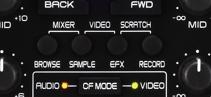

Non vi azzardate a mappare i 4 tastini del controller "BROWSE - SAMPLE - EFX - RECORD" !!
mc6000_Top - Copia.jpg" class="bb-img">
Con molta probabilità vi mettereste solo nei casini....
Date un pò un'occhiata quì:
http://www.digitaljockey.it/dij/index.php?p=49103&jfile=viewtopic.php&option=com_jfusion&Itemid=100012&lang=it#p49103
Buon mix da Max....'(-_-)'

Ho fatto la caxxata di toccare i tastini con lo shift e adesso non funziona più na cippa..
A I U T O :s
Che mi consigliate di fare?
geposted Sat 20 Oct 12 @ 9:21 am
jacopolabardi wrote :
4) Collegare la console all'alimentatore e al pc tramite USB (non l'accendete ancora)
5) Tenendo premuti contemporaneamente i tasti BACK,FWD,SHIFT (quello destro) accendere la console.
6) Si dovrebbero illuminare entrambi i tasti CUE1, se così non fosse ripetete il punto 5)
La console adesso è tornata in modalità normale, questo aggiornamento però sballa un po' la configurazione della console e va riaggiustata seguendo queste indicazioni:
ho seguito alla lettera le tue indicazioni e sono salvo....stasera posso lavorare ^_^
geposted Sat 20 Oct 12 @ 9:55 am
